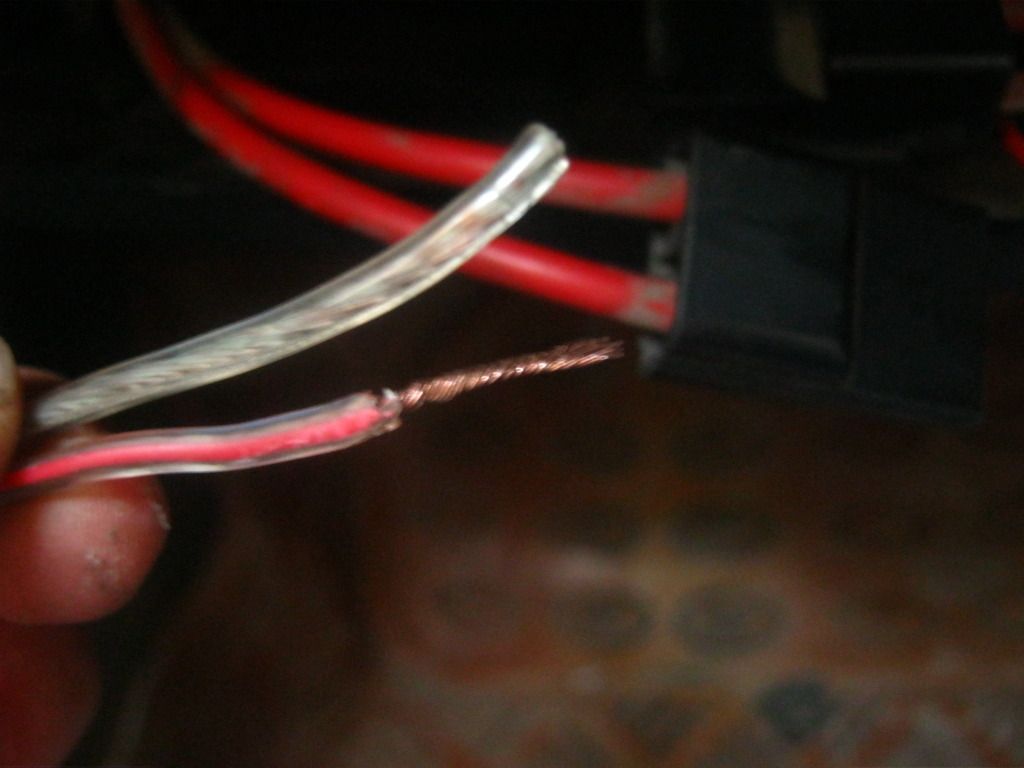

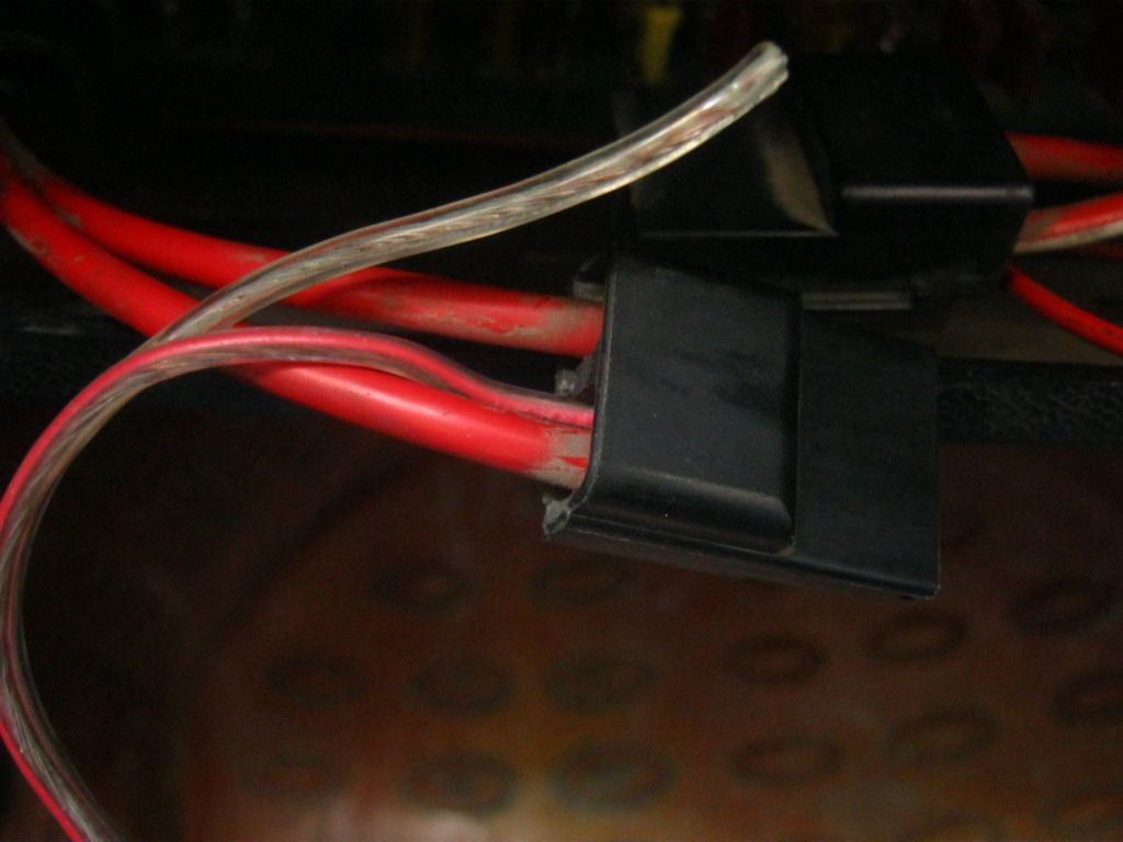

Yukarıda da arkadaşların yazdığı gibi sigorta kutusundan yeni kablo çektim. Önce kabloyu ön teybin girdiği yerden soktum. Ayağımın yakınında biyerde çıktı. Sonra o kabloyuda alıp binbir pozisyona girerek nihayet sigora kutusuna sokmayı başardım :D Allahtan komşular falan görmedi. İnsan sigorta kutusuna eğilince çok hoş olmayan görüntüler çıkabilir :D

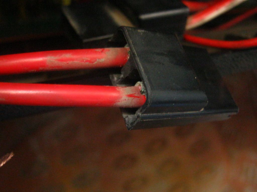

Elektrik alacağımız fiş bu oluyor:
Sonra kablomuzun ucunu sivriltiyoruz ve fişin içine sokuyoruz. Hiç kesmeye biçmeye gerek yok.

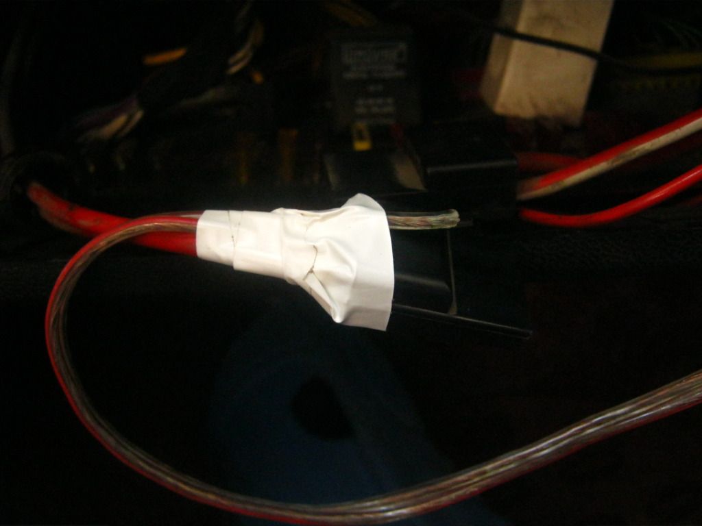

İleride belki lazım olur diye çiftli kablo kullandım. Kablo yerinden çıkmasın diye bantlıyoruz.
Çalışıp çalışmadığına bakıyoruz ve bingo. Gayet düzgün çalışıyor. Çıkan voltaj 12.7 Volt.
Sonra Kontaktan gelen sarı kabloyu teybimizin kırmızı kablosuna sigorta kutusundan aldığımız yeni kabloyuda teybin sarı kablosuna bağlıyoruz. Güzelce bantlıyoruz. Artık teybimiz balık hafıza değil :)
